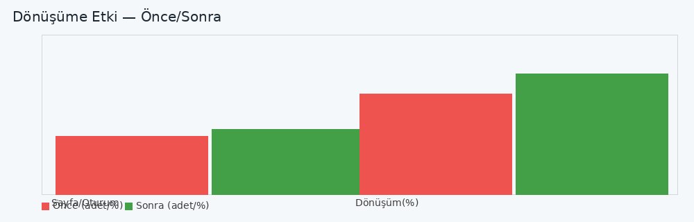

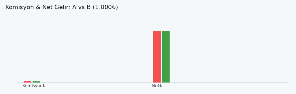

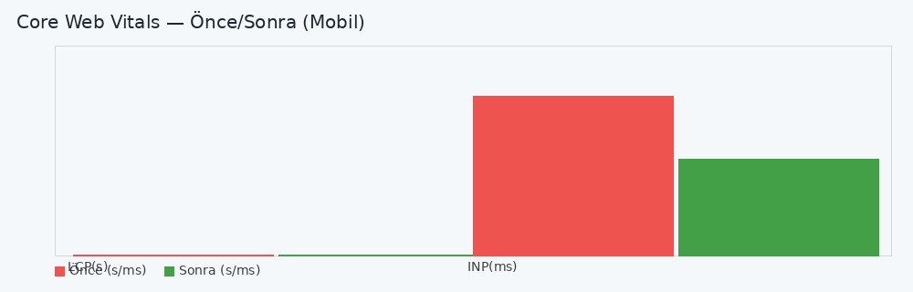

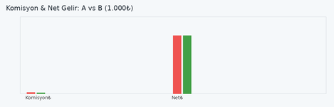

Ödeme akışı ve komisyon karşılaştırması için mevcut grafikler korunmuştur.

Komisyon, Mutabakat ve Net Gelir
- Komisyon hesabını yalnızca oran olarak değil, sabit ücret, taksit farkı, iade maliyeti ve chargeback etkisiyle okuyun.
- Günlük tahsilat raporu ile mağaza sipariş raporunu eşleştirin.
- Kısmi iade ve iptal işlemlerinin stok, fatura ve muhasebe tarafını doğru güncellediğini kontrol edin.
- Sağlayıcı panelindeki başarılı işlem ile mağaza sipariş durumunun aynı anlama geldiğinden emin olun.
- Yüksek hata oranı görülen banka, kart türü veya cihaz kırılımını ayrı raporlayın.

Basit Formül
Net tahsilat = sipariş tutarı - komisyon - sabit ücret - iade/itiraz payı

Mevcut Grafikler
