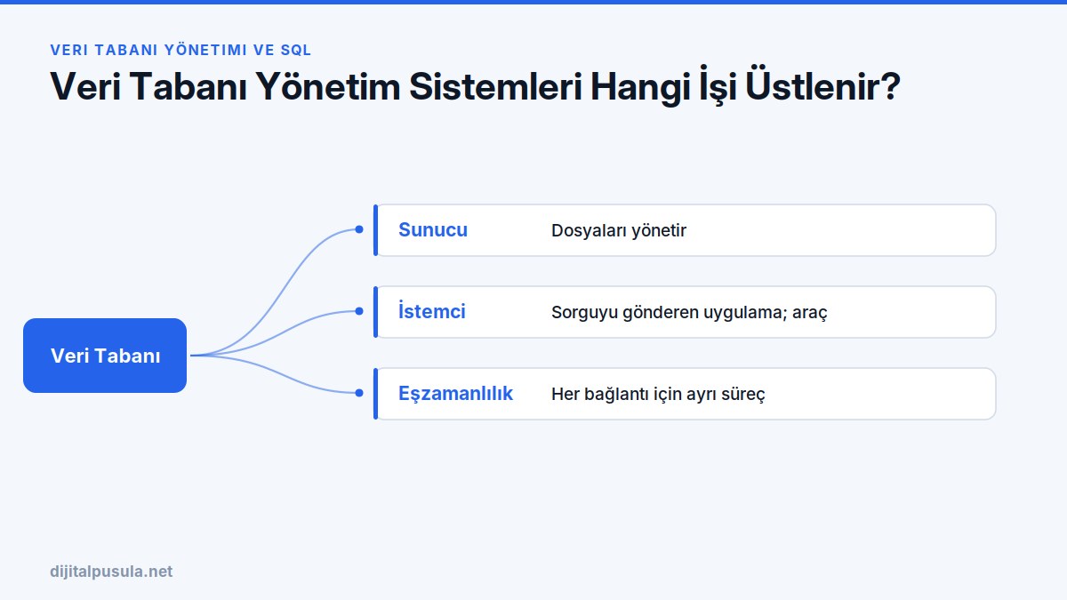

PostgreSQL'in mimari temeller bölümü düzeni tarif ediyor: sistem istemci-sunucu modelini kullanıyor ve bir oturum, işbirliği yapan süreçlerden oluşuyor.
Sunucu sürecinin görevleri sayılmış: veri tabanı dosyalarını yönetiyor, istemci uygulamalardan gelen bağlantıları kabul ediyor ve istemciler adına veri tabanı işlemlerini gerçekleştiriyor.
İstemci tarafı ise çeşitli olabiliyor: metin tabanlı bir araç, grafik arayüzlü bir uygulama, sayfaları göstermek için veri tabanına erişen bir web sunucusu ya da özel bir bakım aracı.
Aynı anda gelen bağlantılar​
Belge eşzamanlılığın nasıl karşılandığını da yazıyor: sunucu birden çok eşzamanlı bağlantıyı işleyebiliyor ve bunu her bağlantı için yeni bir süreç başlatarak yapıyor.
Bu noktadan sonra istemci ile yeni sunucu süreci, ilk süreç araya girmeden haberleşiyor. Denetleyici sunucu süreci ise her zaman çalışır durumda kalıp yeni bağlantıları bekliyor.
Bir uyarı daha var: istemci ile sunucu farklı makinelerde olabiliyor, bu durumda TCP/IP ağı üzerinden haberleşiyorlar. Yani istemci makinesinde erişilebilen bir dosya, sunucu makinesinde erişilebilir olmayabiliyor.
  • Sunucu: Dosyaları yönetir, bağlantı kabul eder, işlemleri yürütür.
  • İstemci: Sorguyu gönderen uygulama; araç, site ya da betik.
  • Eşzamanlılık: Her bağlantı için ayrı süreç.
