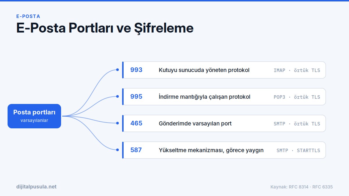

Hangi numara hangi hizmete ait?​
Belge üç hizmeti varsayılan portlarıyla tanımlıyor.
Posta alma tarafında iki seçenek var: kutuyu sunucuda yöneten protokolün örtük TLS hizmeti 993, indirme mantığıyla çalışan protokolün örtük TLS hizmeti ise 995 numaralı portu kullanıyor. Her iki durumda da bağlantı kurulur kurulmaz el sıkışma başlıyor ve oturum boyunca protokol iletileri şifreli veri olarak taşınıyor.
Gönderim tarafında varsayılan port 465. Belge burada bir adlandırma kuralına da işaret ediyor: örtük TLS üzerine katmanlanan bir hizmetin adı, TLS'siz hâlinin sonuna bir "s" eklenerek oluşturuluyor.
Peki 587 nereden çıkıyor? Belgeye göre bu numaradaki yükseltme mekanizması, 465 numaralı portun geçmişteki durumu nedeniyle görece yaygın biçimde kullanılıyor. Belge bunun posta alma protokollerindeki tablodan farklı olduğunu da not ediyor: orada örtük yöntem sunucularda daha yaygın.

993 mü 143 mü kullanmalıyım?
Standart örtük TLS yaklaşımını öneriyor; kutuyu sunucuda yöneten protokolün örtük TLS hizmeti 993 numaralı portta tanımlı.
587 ile 465 arasında ne fark var?
465 örtük TLS için tanımlı gönderim hizmeti; 587'de ise açık metin başlayıp yükseltme komutuyla şifrelenen mekanizma yaygın.

Kurulum notundaki numaralar kayıtlı hizmet karşılıkları: alma tarafında örtük TLS için 993 ve 995, gönderim tarafında 465, yükseltme mekanizmasının yaygın olduğu gönderim portu ise 587. Aradaki asıl fark numara değil, şifrelemenin ne zaman başladığı — örtük yaklaşımda bağlantının ilk anından itibaren, yükseltme yaklaşımında bir komuttan sonra. Standart bugün örtük yöntemi öneriyor. Hangi numarayı seçerseniz seçin sertifika doğrulamasını devre dışı bırakmayın; doğrulanmamış bir şifreli kanal, güvenlik hissi veriyor ama karşı tarafın kim olduğunu garanti etmiyor.
