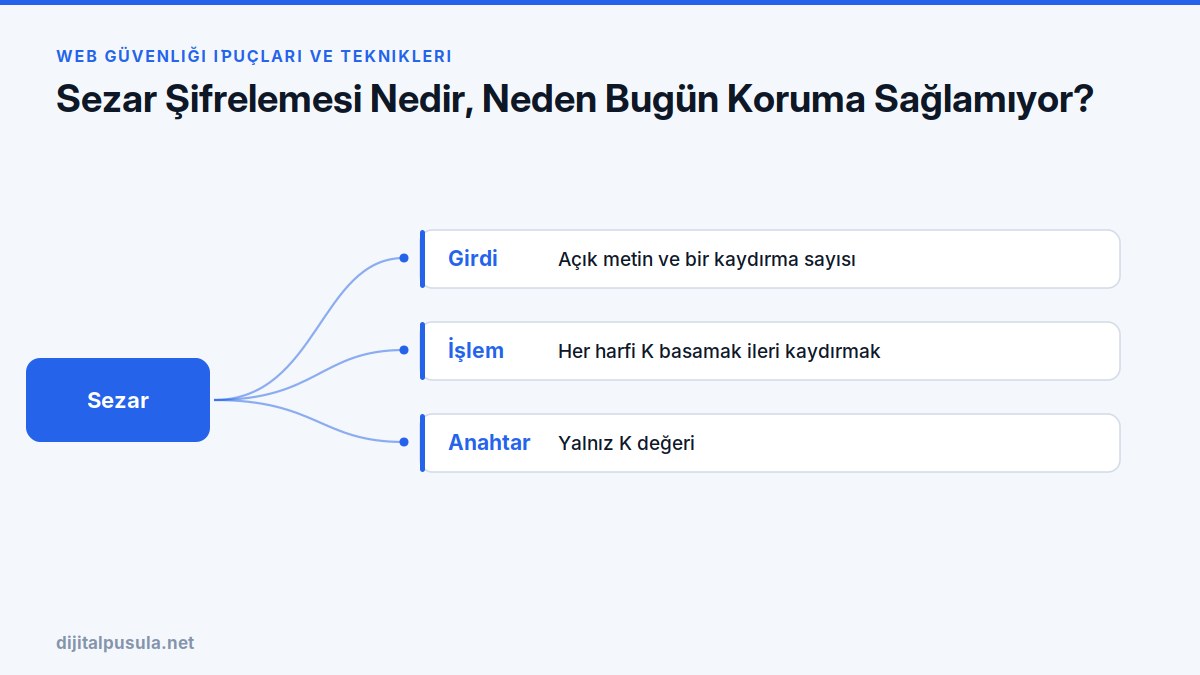

IETF'in güvenlik terimleri sözlüğü yöntemi matematiksel olarak tarif ediyor: Sezar şifresi, N karakterlik bir alfabe için tanımlanan ve her açık metin karakterini alfabede K basamak ilerideki karakterle değiştirerek şifreli metin üreten bir şifre.
Kaydırma alfabenin sonunda başa dönüyor; sözlük bunu mod N ile ifade ediyor ve K değerinin sıfırdan büyük, alfabe uzunluğundan küçük olması gerektiğini belirtiyor.
Yani yöntemin tamamı tek bir sayıya bağlı: kaç basamak kaydırılacağı.
  • Girdi: Açık metin ve bir kaydırma sayısı.
  • İşlem: Her harfi K basamak ileri kaydırmak.
  • Anahtar: Yalnız K değeri.
