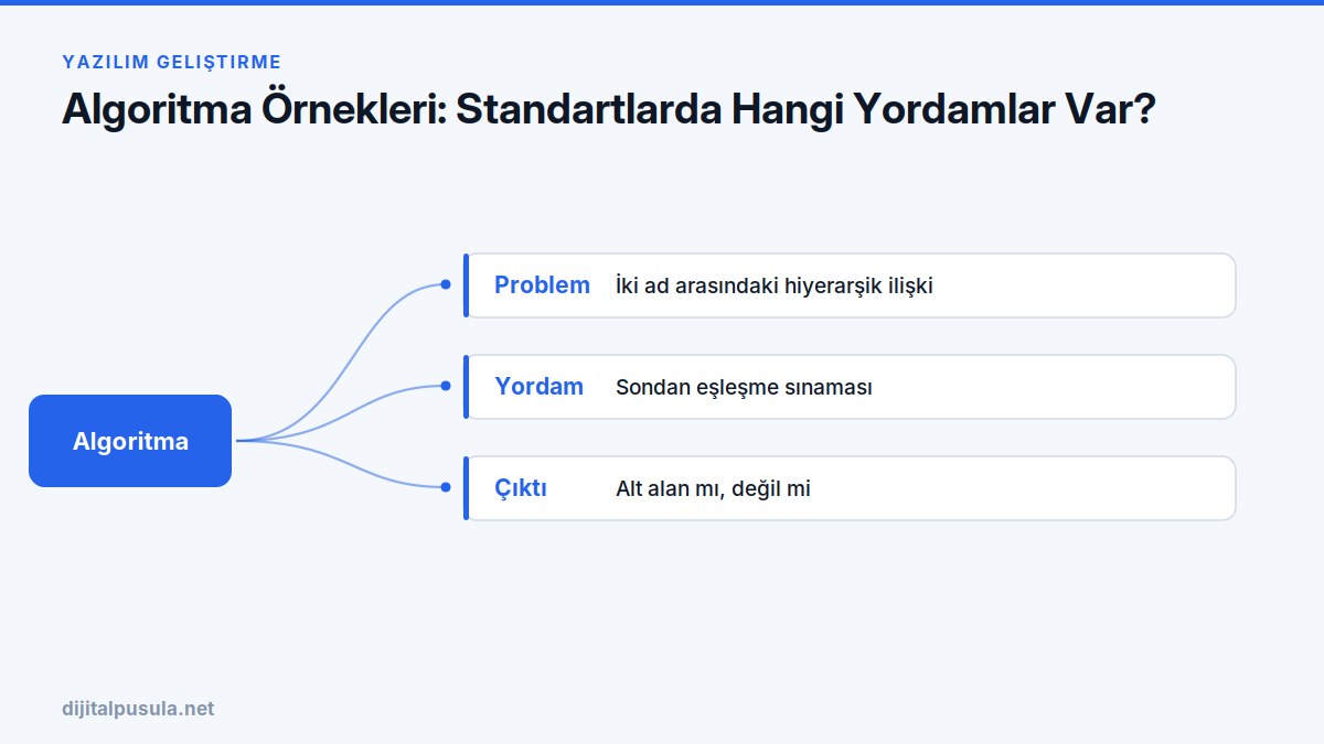

Örnek 1: Alan adı ilişkisini sınamak​
RFC 1034, alan adı sisteminin kurucu belgesi, iki adın ilişkisini belirlemek için tek adımlık bir yordam tanımlıyor.
Kural şu: bir alanın diğerinin alt alanı olup olmadığı, adının kapsayan alanın adıyla bitip bitmediğine bakılarak sınanıyor.
Belgedeki örnek dört basamaklı bir ad üzerinden veriliyor: böyle bir ad, kendisini kapsayan her üst basamağın ve en tepedeki kökün altında sayılıyor.
Bu, bir algoritmanın en yalın hâli sayılabilir: girdi olarak iki ad alınıyor, çıktı olarak evet ya da hayır üretiliyor ve adım sayısı baştan sonlu.
  • Problem: İki ad arasındaki hiyerarşik ilişki.
  • Yordam: Sondan eşleşme sınaması.
  • Çıktı: Alt alan mı, değil mi.
