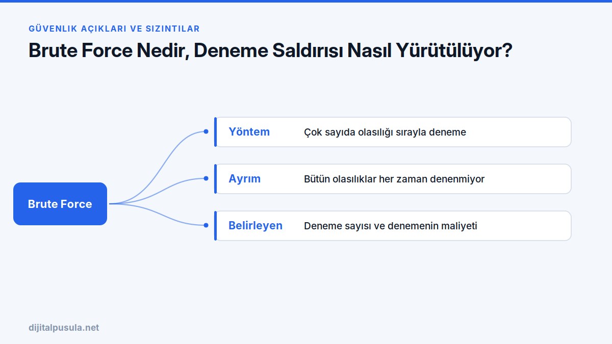

Tanım​
RFC 4949 Internet Güvenlik Sözlüğü kaba kuvveti şöyle tanımlıyor: probleme yönelik çok sayıda olası çözümü deneyen tüketici bir yordam içeren kriptanaliz tekniği veya başka türden bir saldırı yöntemi.
Sözlük tanımı örnekle sürdürüyor. Çözme algoritmasının bilindiği bir şifreli metinde, eşleşen açık metni bulmak için kaba kuvvet yaklaşımı mesajı olası her anahtarla çözmeyi deniyor.
Tanımın önemli bir ayrıntısı var: kaba kuvvet her zaman bütün olasılıkları denemek anlamına gelmiyor. Sözlüğe göre bazı durumlarda çok sayıda ama hepsinden belirgin biçimde az olasılık deneniyor.
  • Yöntem: Çok sayıda olasılığı sırayla deneme.
  • Ayrım: Bütün olasılıklar her zaman denenmiyor.
  • Belirleyen: Deneme sayısı ve denemenin maliyeti.
