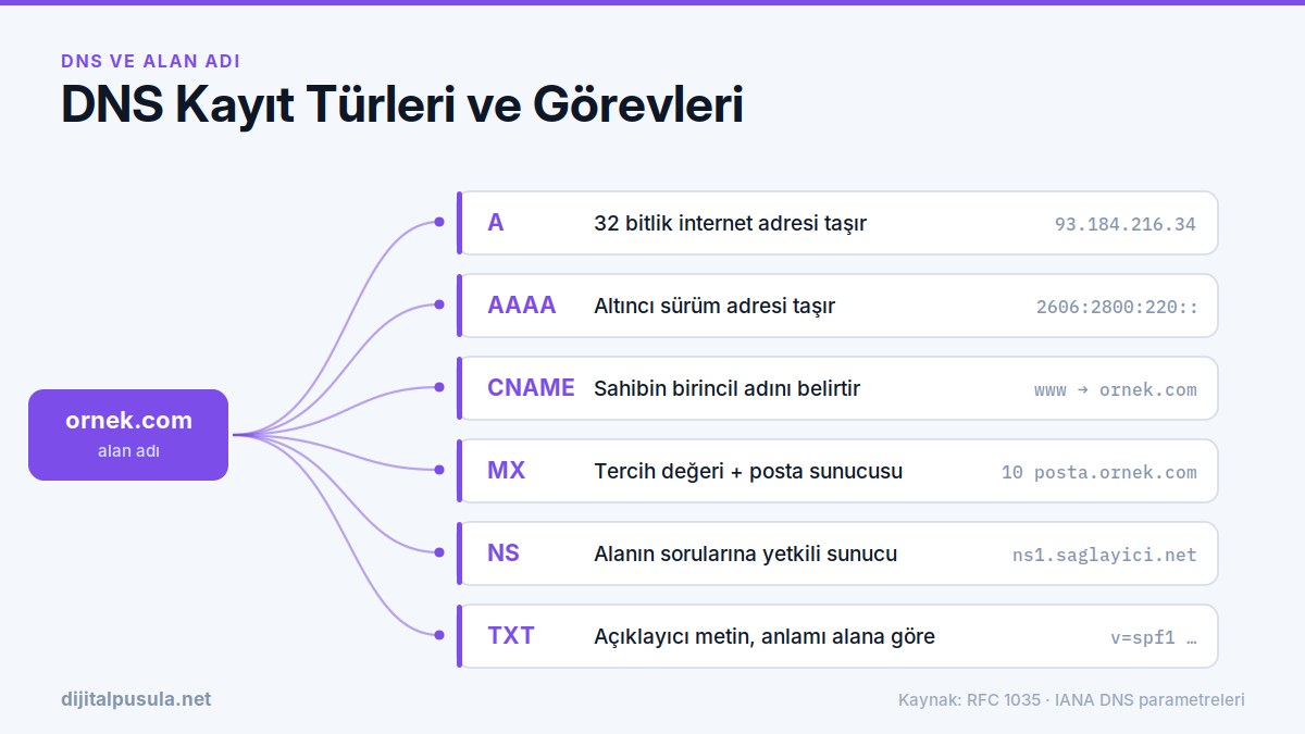

Adres kayıtları: A ve AAAA
En temel tür adres kaydı. Standart onu kısaca tanımlıyor: 32 bitlik bir internet adresi taşıyor.
Bir ayrıntı burada gizli: belgeye göre birden çok adresi olan ana bilgisayarların birden çok adres kaydı bulunuyor. Aynı ada birden fazla kayıt yazmak istisna değil, tanımlı davranış.
Yeni adres biçimi için ayrı bir tür var. Kayıt defterinde 28 numarayla listelenen ve ayrı bir belgeyle tanımlanan tür, altıncı sürüm adresleri taşıyor.
Bazı ağlarda sitenin açılıp bazılarında açılmamasının arkasında çoğu zaman bu ikinci tür yatıyor; yalnız bazı ağlarda açılmayan siteyi teşhis ettiğimiz yazı o durumu adım adım anlatıyor.
Takma ad kaydı: CNAME
Bu tür bir adresi değil, başka bir adı işaret ediyor. Standarda göre kayıt, sahibin kanonik yani birincil adını belirtiyor; sahip adının kendisi bir takma ad oluyor.
Pratik karşılığı şu: bir alt alan adını başka bir ada bağladığınızda, çözümleme o birincil ada yönleniyor ve adres oradan okunuyor.
Belge bir işleyiş ayrıntısı daha veriyor: bu tür kayıtlar ek bölüm işleme başlatmıyor, ancak ad sunucuları belirli durumlarda sorguyu kanonik adda yeniden başlatmayı seçebiliyor.
Dikkat' Alıntı:Takma ad kaydı bir adresin yerine geçmiyor; zincirin sonunda mutlaka bir adres kaydı bulunması gerekiyor.
Posta ve yetki kayıtları: MX ve NS
Posta kaydı iki parçadan oluşuyor. Birincisi tercih değeri: aynı sahip altındaki kayıtlar arasında hangisinin öncelikli olduğunu belirten bir sayı ve belgeye göre düşük değerler tercih ediliyor. İkincisi, o alan için posta değişimi görevini üstlenmeye istekli ana bilgisayarın adı.
Bu yapı yedekli posta kurulumunun temeli: birden çok kayıt yazıp farklı tercih değerleri vererek sıra belirliyorsunuz.
Ad sunucusu kaydı ise yetkiyi gösteriyor. Standarda göre bu kayıt, o alanın sorularını yanıtlama yetkisi beklenen ana bilgisayarı adıyla işaret ediyor.
Metin kaydı en esnek olanı: açıklayıcı metin tutmak için kullanılıyor ve belgeye göre metnin anlamı, bulunduğu alana göre değişiyor. Alan adı doğrulamaları ve posta kimlik doğrulama kayıtları bu esneklik sayesinde aynı türü kullanıyor.
Süre alanı ne yapıyor?
Tablodaki süre sütunu kaydın ne kadar önbellekte tutulabileceğini söylüyor. Standart bunu, kaydın önbelleğe alınabileceği ve bilginin kaynağına yeniden danışılması gereken zamana kadar geçecek aralık olarak tanımlıyor.
Sıfır değerinin özel bir anlamı var: kayıt yalnız o anki işlem için kullanılabiliyor ve önbelleğe alınmamalı. Belge, yetki başlangıcı kayıtlarının önbelleğe alınmayı yasaklamak için her zaman sıfır süreyle dağıtıldığını yazıyor; aynı değer çok değişken veriler için de kullanılabiliyor.

DNS tablosundaki her satır bir soruya cevap veriyor: adres kayıtları bu ad hangi makineye gidiyor, takma ad kaydı bu ad aslında hangi ada karşılık geliyor, posta kaydı bu alanın postasını kim alıyor, ad sunucusu kaydı bu alan için kim yetkili, metin kaydı ise serbest biçimli bilgi taşıyor. Süre sütunu bunların hepsinin önbellekte ne kadar kalacağını belirliyor ve sıfır değeri "önbelleğe alma" demek. Bir kayıt eklemeden önce hangi soruyu yanıtladığını kendinize sorun; yanlış tür seçimi çoğu zaman hata vermiyor, sadece sessizce çalışmıyor.
