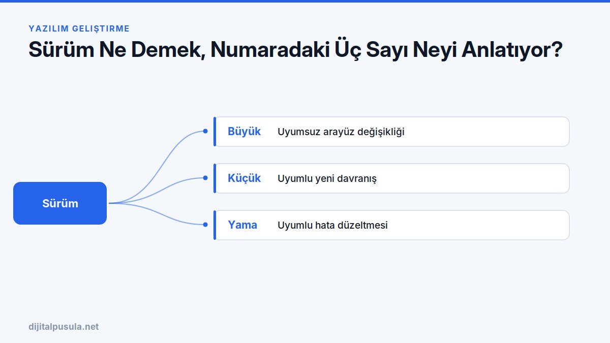

Anlamsal Sürümleme belgesi biçimi net veriyor: sürüm numarası BÜYÜK.KÜÇÜK.YAMA biçiminde yazılıyor.
Her basamağın artırılma koşulu ayrı. Önceki sürümle uyumsuz arayüz değişiklikleri yapıldığında büyük sürüm artırılıyor.
Önceki sürümle uyumlu bir davranış eklendiğinde küçük sürüm artıyor.
Önceki sürümle uyumlu bir hata düzeltmesi yapıldığında ise yama sürümü artırılıyor.
Belge biçimin genişletilebildiğini de belirtiyor: bu üçlünün sonuna ön sunum ve derleme üst verisi gibi etiketler eklenebiliyor.
  • Büyük: Uyumsuz arayüz değişikliği.
  • Küçük: Uyumlu yeni davranış.
  • Yama: Uyumlu hata düzeltmesi.
