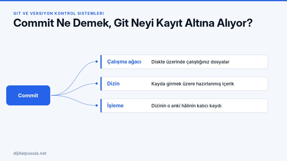

İşleme neyi kaydediyor?​
Git'in işleme komutu belgesi tanımı doğrudan veriyor: komut, dizinin güncel içeriğini ve değişiklikleri anlatan günlük mesajını içeren yeni bir kayıt oluşturuyor.
Buradaki "dizin" ifadesi kritik. Kaydedilen şey çalışma klasöründeki her şey değil, o an dizine alınmış içerik. Bu ayrım, sürüm kontrolünü bir yedekleme aracından ayıran şeylerden biri.
  • Çalışma ağacı: Diskte üzerinde çalıştığınız dosyalar.
  • Dizin: Kayda girmek üzere hazırlanmış içerik.
  • İşleme: Dizinin o anki hâlinin kalıcı kaydı.
