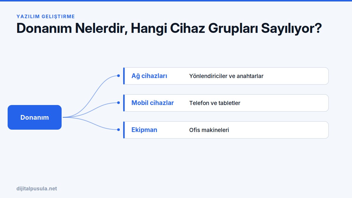

Kılavuzun cihaz grupları​
ABD standart kurumunun 800-88 numaralı yayını, cihazları ekindeki tablolarda gruplayarak ele alıyor. Bu tablolar aynı zamanda bir donanım sınıflandırması sunuyor.
Ayrı başlık alan gruplar şunlar: ağ cihazları, mobil cihazlar, ekipman, manyetik ortam ve çevre birimi olarak bağlanan depolama.
Her grubun ayrı ele alınmasının sebebi, veriyi farklı biçimde tutmaları ve farklı işlemler gerektirmeleri.
  • Ağ cihazları: Yönlendiriciler ve anahtarlar.
  • Mobil cihazlar: Telefon ve tabletler.
  • Ekipman: Ofis makineleri.
