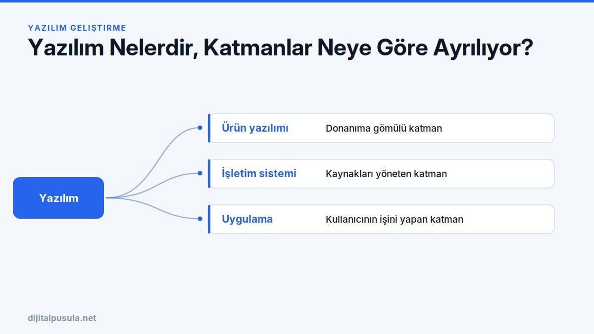

Üç katman​
NIST SP 800-40 bakım gerektiren yazılımı sayarken üç kategori veriyor: ürün yazılımı, işletim sistemleri ve uygulamalar.
Aynı cümlede yamalamanın tanımı da yapılıyor: kurulu yazılıma, güvenlik ya da işlevsellik sorunlarını düzelten veya yeni yetenekler ekleyen bir değişikliğin uygulanması.
Belge bakımın neden zorunlu olduğunu da yazıyor: dünyada yazılımdaki kusurları sürekli arayan ve sömüren çok sayıda kişi bulunuyor.
  • Ürün yazılımı: Donanıma gömülü katman.
  • İşletim sistemi: Kaynakları yöneten katman.
  • Uygulama: Kullanıcının işini yapan katman.
