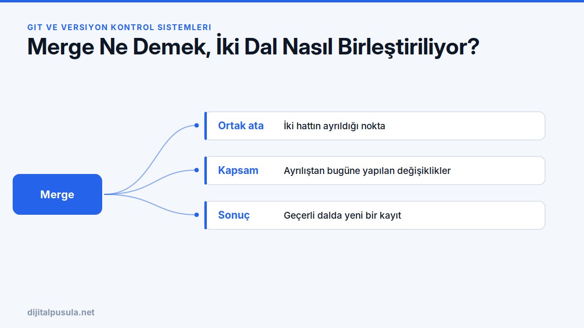

Birleştirme neyi alıyor?​
Git'in birleştirme komutu belgesi işi tek cümlede tarif ediyor: adı verilen işlemelerdeki değişiklikleri geçerli dala dahil ediyor.
Cümlenin parantez içindeki kısmı belirleyici: bu değişiklikler, ilgili geçmişlerin geçerli daldan ayrıldığı andan itibaren olanlar. Yani araç, iki hattın ortak atasını buluyor ve yalnız ondan sonrasını hesaba katıyor.
  • Ortak ata: İki hattın ayrıldığı nokta.
  • Kapsam: Ayrılıştan bugüne yapılan değişiklikler.
  • Sonuç: Geçerli dalda yeni bir kayıt.
