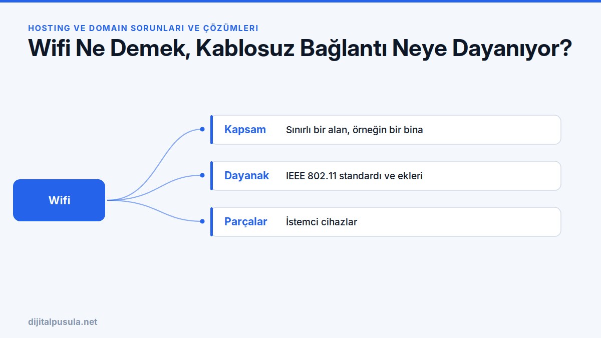

Standart tarafındaki tanım
NIST'in kablosuz yerel ağ güvenliği kılavuzu tanımı coğrafyayla başlatıyor: kablosuz yerel ağlar, bir ofis binası gibi sınırlı bir coğrafi alandaki, veriyi telsiz iletişimiyle değiş tokuş eden kablosuz ağ düğümlerinin oluşturduğu gruplar.
Teknolojinin dayanağı da yazılı: bu ağlar IEEE 802.11 standardı ve ekleri üzerine kuruluyor. Gündelik dildeki "wifi" tam olarak bu ailenin adı.
Temel bileşenler ikiye ayrılıyor. Birincisi dizüstü bilgisayar ve akıllı telefon gibi istemci cihazlar; ikincisi erişim noktaları.
Erişim noktasının işlevi de tarif edilmiş: istemci cihazları mantıksal olarak bir dağıtım sistemine, tipik olarak kurumun kablolu ağ altyapısına bağlıyor. Bazı ağlarda erişim noktalarıyla dağıtım sistemi arasında aracı görevi gören kablosuz anahtarlar da bulunuyor.
- Kapsam: Sınırlı bir alan, örneğin bir bina.
- Dayanak: IEEE 802.11 standardı ve ekleri.
- Parçalar: İstemci cihazlar, erişim noktaları, kablosuz anahtarlar.
