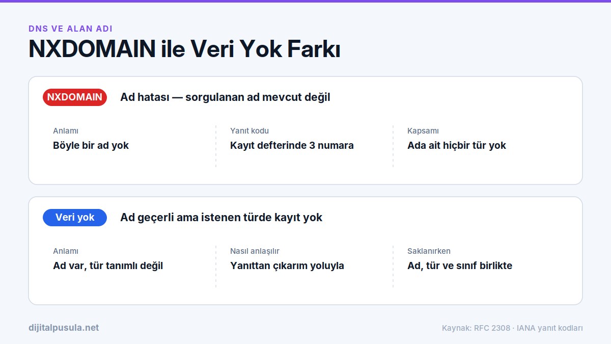

Terim tam olarak ne anlatıyor?​
Kısaltma, standartta ad hatası olarak geçen yanıt kodunun başka bir ifadesi; belge iki terimin dönüşümlü kullanıldığını yazıyor (RFC 2308).
Anlamı doğrudan: sorgulanan ad mevcut değil. Bu, sunucunun erişilemediği ya da yanıt veremediği anlamına gelmiyor; tersine, yetkili taraf soruyu aldı ve "böyle bir ad yok" diye yanıtladı.
Kodun kayıt defterindeki yeri de bunu doğruluyor. Yanıt kodları kayıt defterinde 3 numara "var olmayan alan adı" açıklamasıyla listeleniyor; hemen yanında 2 numaralı sunucu hatası ve 5 numaralı reddedilen sorgu gibi bambaşka anlamlar taşıyan kodlar duruyor (IANA'nın DNS yanıt kodu kayıt defteri).
Benzer görünen ama farklı bir durum daha var. Belgenin "veri yok" adını verdiği sözde yanıt kodu, adın ilgili sınıf için geçerli olduğunu ama istenen türde kayıt bulunmadığını gösteriyor. Bu durum yanıttan çıkarım yoluyla anlaşılıyor.
Ayrım pratikte önemli: birincisinde ad hiç yok, ikincisinde ad var ama sorduğunuz tür tanımlı değil. Panelde adres kaydı yazmayı unuttuğunuzda karşılaştığınız şey çoğu zaman ikincisi.

İki durum nasıl önbelleğe alınıyor?​
Belge saklama ölçütünü de ayırıyor ve fark, sorunun hangi bileşenleriyle eşleştirildiğinde.
Ad hatasından kaynaklanan olumsuz yanıt, aynı ad ve sınıf ikilisi için yapılan başka bir sorguya da döndürülebilecek biçimde saklanıyor. Yani ad yoksa, o ad için hangi türü sorarsanız sorun aynı olumsuz yanıt geri geliyor.
Veri yok durumundan kaynaklanan yanıt ise ad, tür ve sınıf üçlüsüyle birlikte saklanıyor. Burada tür de eşleşmeye dâhil olduğu için, aynı ada farklı bir tür sorulduğunda önbellekteki yanıt kullanılmıyor.
Bu ayrım, yeni kayıt eklerken yaşanan gecikmenin neden bazen tüm alt alan adını, bazen yalnız belirli bir kayıt türünü etkilediğini açıklıyor.
Değişikliğin neden herkeste aynı anda görünmediğini değişikliğin yayılma biçimini incelediğimiz yazı ayrıca anlatıyor.
