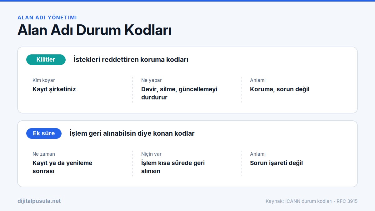

Sizi koruyan kodlar​
En sık karşılaşılan istemci kodları aslında birer kilit. Belgeye göre bunlar kayıt otoritesine belirli istekleri reddetmesini söylüyor:
  • clientTransferProhibited: Alan adının başka bir kayıt şirketine devredilmesi isteklerini reddettiriyor; hesap ele geçirme ve dolandırıcılık kaynaklı izinsiz devirleri önlemeye yarıyor.
  • clientDeleteProhibited: Silme isteklerini reddettiriyor, izinsiz silmelerin önüne geçiyor.
  • clientUpdateProhibited: Kayıt bilgilerinde güncelleme isteklerini reddettiriyor.
Belge bu kodları öneri olarak da sunuyor: standart durumdaki bir alan adı için kayıt şirketinizden bu kısıtlamaları uygulamasını istemek, izinsiz devir, silme ve güncellemeleri engellemeye yardımcı oluyor.
Kilidin bedeli küçük bir sürtünme. Devir yapmak istediğinizde önce kayıt şirketinizden bu kodu kaldırmasını istemeniz gerekiyor.
Öneri' Alıntı:
Alan adınız uzun süre sizde kalacaksa üç kilidi de açtırın; devir günü bir telefon uzağınızda.
Hiçbir şey olmadığını söyleyen kod​
Standart durumun adı "ok". Belge bunu, alan adında bekleyen bir işlem ya da kısıtlama bulunmaması olarak tanımlıyor.
Bunun yanında bilgilendirici ek süre kodları var. Kayıt sonrası ilk günlerde görülen ekleme süresi, otomatik yenileme sonrası kısa süre görünen otomatik yenileme süresi ve kayıt şirketinizin açık yenilemesinden sonra görünen yenileme süresi bu gruba giriyor.
Bu sürelerin ortak mantığını standart belgesi açıklıyor: ek süre politikaları, bir işlemin gerçekleştirilmesinden kısa süre sonra geri alınabilmesi için var (RFC 3915).
Pratikte bu, kayıt şirketi alan adını o pencerede silerse kayıt otoritesinin ücreti iade etmesi anlamına geliyor. Sizin açınızdan önemli olan nokta şu: bu kodlar sorun işareti değil.
