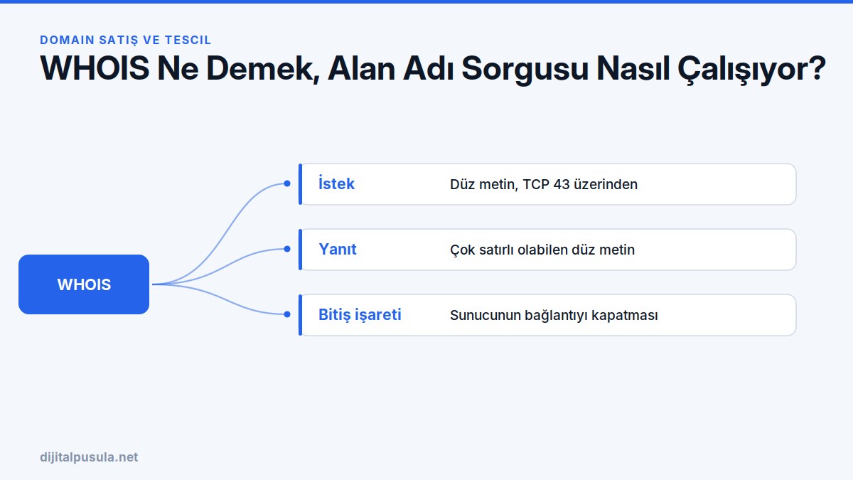

  • İstek: Düz metin, TCP 43 üzerinden.
  • Yanıt: Çok satırlı olabilen düz metin.
  • Bitiş işareti: Sunucunun bağlantıyı kapatması.
