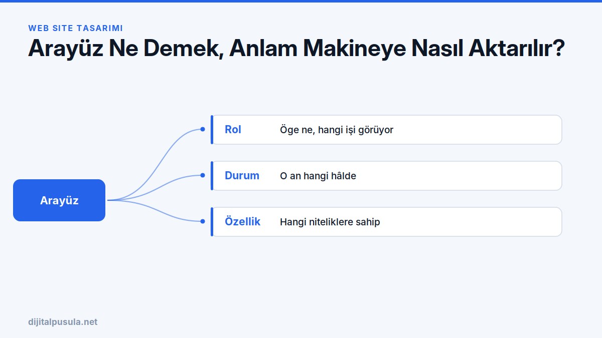

Belirtim boşluğu doldurmak için ne sunduğunu da söylüyor: erişilebilir kullanıcı arayüzü ögelerini tanımlayan roller, durumlar ve özelliklerden oluşan bir ontoloji.
Bu ontolojinin amacı, web içeriğinin ve uygulamalarının erişilebilirliğini ve birlikte çalışabilirliğini iyileştirmek.
  • Rol: Öge ne, hangi işi görüyor.
  • Durum: O an hangi hâlde.
  • Özellik: Hangi niteliklere sahip.
