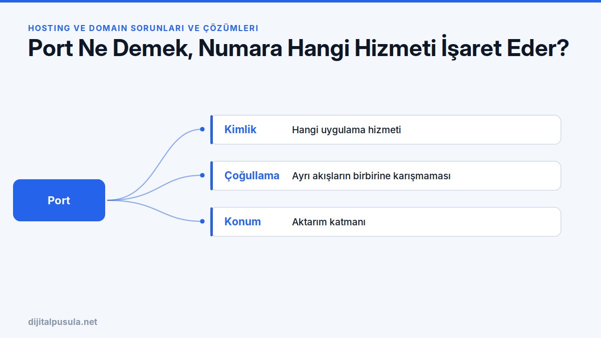

Port ne işe yarıyor?​
RFC 9293 aktarım protokolünü tarif ederken port numarasının işini tek cümleyle özetliyor: uygulama hizmetlerini tanımlamak ve makineler arasındaki ayrı akışları çoğullamak için port numaraları kullanılıyor.
İki iş birden yapılıyor. Birincisi kimlik: gelen isteğin hangi hizmete ait olduğu numaradan anlaşılıyor.
İkincisi ayrıştırma: aynı iki makine arasında eşzamanlı birden çok bağlantı olabiliyor ve bunlar birbirine karışmadan taşınıyor.
  • Kimlik: Hangi uygulama hizmeti.
  • Çoğullama: Ayrı akışların birbirine karışmaması.
  • Konum: Aktarım katmanı.
