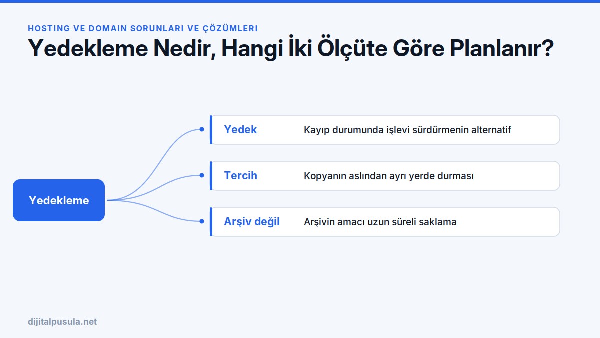

RFC 4949 Internet Güvenlik Sözlüğü yedeği, sistem kaynaklarının kaybına rağmen sistem işlevlerini yerine getirmenin alternatif yolu olarak tanımlıyor.
Verdiği örnek veri tarafına bakıyor: aslı kaybolur veya zarar görürse kullanılmak üzere tutulan yedek kopya; tercihen aslından ayrı yerde saklanan bir kopya.
Sözlük bunu arşivden ayırıyor. Arşiv, denetim hizmetini veya sistem bütünlüğünü desteklemek gibi tarihsel ve başka amaçlarla göreli olarak uzun süre saklanan veri topluluğu. Yani arşiv geçmişi tutmak, yedek geri dönebilmek için var.
- Yedek: Kayıp durumunda işlevi sürdürmenin alternatif yolu.
- Tercih: Kopyanın aslından ayrı yerde durması.
- Arşiv değil: Arşivin amacı uzun süreli saklama.
