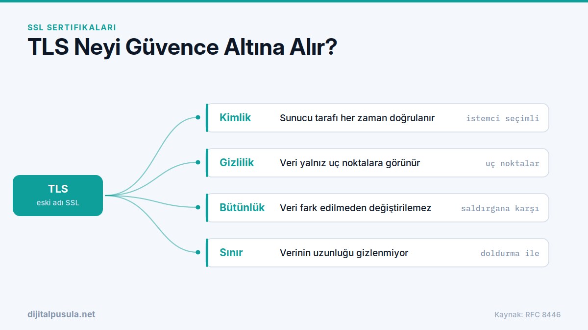

Protokol tam olarak neyi sağlıyor?​
Standart, amacı tek cümlede veriyor: iki taraf arasında güvenli bir kanal kurmak. Kanaldan beklenen üç özellik ayrı ayrı sayılıyor (RFC 8446).
  • Kimlik doğrulama: Sunucu tarafı her zaman doğrulanıyor, istemci tarafının doğrulanması isteğe bağlı.
  • Gizlilik: Kanal kurulduktan sonra gönderilen veri yalnız uç noktalara görünüyor.
  • Bütünlük: Gönderilen veri, fark edilmeden saldırgan tarafından değiştirilemiyor.
Belge bir sınırı da açıkça yazıyor: protokol taşıdığı verinin uzunluğunu gizlemiyor. Uç noktalar kayıtları doldurarak uzunluğu belirsizleştirebiliyor ama bu varsayılan bir koruma değil.
Protokolün kendisi iki ana parçadan oluşuyor. El sıkışma bölümü tarafları doğrulayıp şifreleme parametrelerini pazarlıyor ve ortak anahtar malzemesini kuruyor; kayıt bölümü ise kurulan kanaldan veriyi taşıyor.
