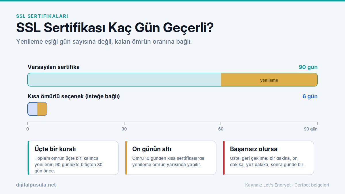

Sertifika kaç gün geçerli?​
Varsayılan geçerlilik süresi 90 gün. Abonelerin isteğe bağlı olarak seçebildiği kısa ömürlü bir seçenek de var: altı gün geçerli sertifikalar (Let's Encrypt'in soru-cevap belgesi).
Bu süreler pazarlığa açık değil. Belge, ömürleri ayarlamanın hiçbir yolu olmadığını ve istisna bulunmadığını açıkça yazıyor.
Yenileme önerisi de aynı sayfada duruyor: 90 günlük sertifikaları 60 günde bir, altı günlük sertifikaları üç günde bir yenilemek.
İlk sertifikayı almanın adımlarını sertifika başvurusunu ve doğrulamayı ele aldığımız yazı ayrıca gösteriyor.
Yenileme eşiği: kalan ömrün üçte biri​
Entegrasyon rehberi eşiği orana bağlıyor. Sertifikaları, toplam ömürlerinin üçte biri kaldığında otomatik yenilemek öneriliyor; 90 günlük sertifikada bu, bitişten 30 gün önce demek (Let's Encrypt'in entegrasyon rehberi).
Geçerlilik süresi 10 günün altındaki sertifikalarda kural değişiyor: bunlarda toplam ömrün yarısında yenileme öneriliyor.
Rehber bundan önce gelen bir adımı da işaret ediyor. Her sertifika için yenileme bilgisi uç noktasının günde en az iki kez kontrol edilmesi, o uç noktanın ne zaman yenileneceğini söylemesi bekleniyor; oran kuralı ise bunun yedeği.

Otomatik yenileme nasıl çalışıyor?​
Yaygın istemcide yenileme tek komutla yürüyor ve bu komut, kurulu bütün sertifikaları yaklaşan bitiş için tarayıp uygun olanları yeniliyor (Certbot kullanım belgesi).
Eşik burada da orana bağlanmış. Belgeye göre 4.0.0 sürümünden itibaren bir sertifika, ömrünün üçte birinden azı kaldığında yenilemeye hazır sayılıyor; ömrü 10 gün ve altındaki sertifikalarda eşik ömrün yarısı. Bu sürümden önce eşik sabit 30 gündü.

Rehber, başarısızlığı ölümcül hata saymamayı öneriyor. Beklenen davranış, üstel geri çekilmeyle yeniden denemek ve sertifika başına günde bir denemeyi tavan kabul etmek.
Belgedeki makul takvim şöyle: ilk yeniden deneme bir dakika sonra, ikincisi on dakika sonra, üçüncüsü yüz dakika sonra, dördüncü ve sonrakiler günde bir. Yöneticilerin alan adı bazında ya da toptan erken deneme başlatabilmesi de öneriliyor.

Kaç gün kala yenilemeliyim?
Toplam ömrün üçte biri kaldığında; 90 günlük sertifikada bitişten 30 gün önce. Ömrü 10 günün altındakilerde ömrün yarısında.
Yenileme başarısız oldu, hemen tekrar denemeli miyim?
Üstel geri çekilme öneriliyor: bir dakika, on dakika, yüz dakika, sonrasında günde bir.
Ücretsiz sertifikanın ömrü 90 gün ve bu süre değiştirilemiyor; altı günlük kısa ömürlü seçenek de isteğe bağlı olarak sunuluyor. Yenileme eşiği artık sabit bir gün sayısı değil, oran: toplam ömrün üçte biri kaldığında, kısa ömürlülerde yarısında. Asıl mesele bunu elle takip etmemek — yenileme komutunu zamanlanmış bir göreve bağlayın, günün rastgele bir saniyesinde çalıştırın ve başarısızlıkta üstel geri çekilmeyle yeniden deneyin. Katı aktarım güvenliği başlığı açıksa süresi dolmuş sertifikanın ziyaretçi tarafından geçilemeyeceğini de hesaba katın; o durumda site tamamen erişilemez oluyor.
