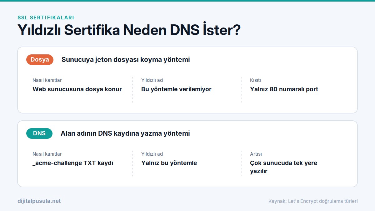

Neden dosya koymak yetmiyor?​
En yaygın doğrulama türü, sunucuya belirli bir adrese dosya koymanızı isteyen yöntem. Otorite istemciye bir jeton veriyor, istemci bu jetonu ve hesap anahtarının parmak izini içeren dosyayı web sunucunuza yerleştiriyor, otorite de dosyayı birden çok bakış noktasından almayı deniyor (Let's Encrypt'in doğrulama türleri belgesi).
Bu yöntemin sınırı belgede açıkça yazılı: yıldız işaretli sertifika vermek için kullanılamıyor. Nedeni mantıklı — yıldız işareti henüz var olmayan alt alan adlarını da kapsıyor ve var olmayan bir sunucuya dosya koyamazsınız.
Yöntemin başka kısıtları da var. Yalnız 80 numaralı port üzerinden çalışıyor; standart, istemcilerin rastgele port belirtmesine izin vermiyor çünkü bu doğrulamayı zayıflatırdı. Birden çok web sunucunuz varsa dosyanın hepsinde bulunması gerekiyor.

DNS doğrulaması nasıl işliyor?​
Bu yöntem, alan adının DNS'ini denetlediğinizi kanıtlamanızı istiyor. Kanıt, belirli bir değeri bir TXT kaydına yazmak.
Akış şöyle: otorite istemcinize bir jeton veriyor, istemci bu jetondan ve hesap anahtarınızdan türettiği kaydı alan adınızın altında _acme-challenge adlı isme yerleştiriyor, sonra otorite DNS sistemine bu kaydı soruyor. Eşleşme bulunursa sertifika verilebiliyor.
Belgeye göre yöntemin kazandırdıkları da net:
  • Yıldız işaretli adlar: Yalnız bu yöntemle verilebiliyor.
  • Çok sunuculu kurulum: Birden fazla web sunucunuz olsa da sorunsuz çalışıyor.
  • Kapalı sunucular: Web sunucusu herkese açık internete çıkmayan alan adları da doğrulanabiliyor.
Buna karşılık kaybettiğiniz bir şey var: bu yöntem IP adreslerini doğrulamak için kullanılamıyor.

Yıldız işaretli sertifika, henüz var olmayan alt alan adlarını da kapsadığı için sunucuya dosya koyma yöntemiyle alınamıyor; tek yol DNS doğrulaması. Kanıt, alan adınızın altındaki belirli bir isme yazılan TXT kaydı. Yöntem çok sunuculu kurulumlarda ve dışarı açık olmayan sunucularda da çalışıyor ama iki bedeli var: DNS arabirimi zorunluluğu ve kimlik bilgilerini nerede tuttuğunuz sorusu. Kimlik bilgilerini web sunucusuna koymak yerine yetkiyi daraltın ya da doğrulama adını ayrı bir bölgeye devredin. Yayılma süresini de hesaba katın; sağlayıcınız yayılmayı kontrol etmenin bir yolunu sunmuyorsa istemcinizi beklemeye ayarlamanız gerekiyor.
